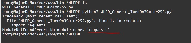

Как запускать в докере Python сценарии?

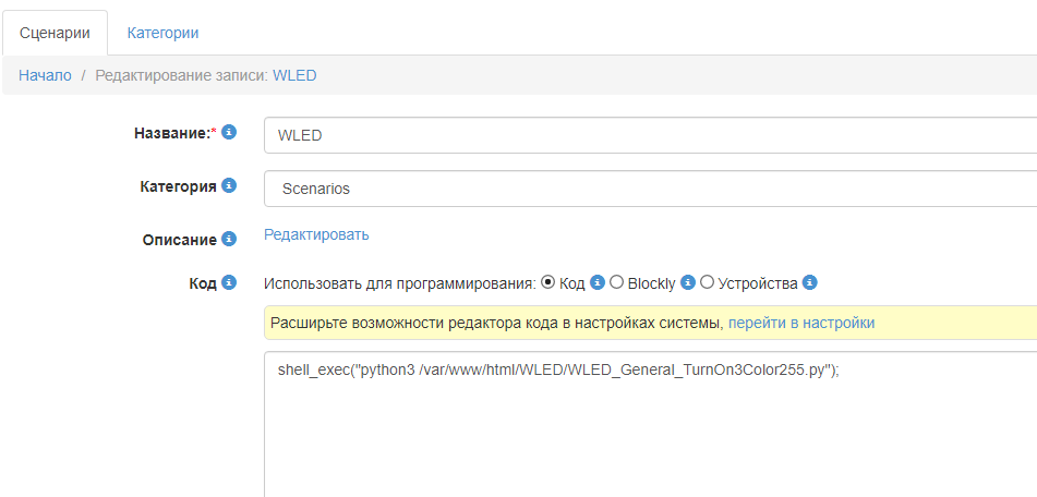

Создаем сценарий и вставляем такой код: shell_exec("версия питона путь к срипту/имя вашего скрипта.py");
Вот мой пример
Для того, чтобы в докере работал запуск питоновских скриптов, необходимо установить python-requests, если этого не сделать, то получим вот такую ошибку No module named 'requests'
Если не стоит Python?
apt install python
Как установить в докер python-requests?
Сперва нужно узнать какая версия python выбрана по дефолту, а после ставим python-requests согласно указанной версии Python по дефолту. Узнать дефолтную версию питона можно так:
python –version
Если у нас стоит дефолтная версия Python 2:
apt-get update && apt-get install python-requests
Если у нас стоит дефолтная версия Python 3:
apt-get update && apt-get install python3-requests
Установить в обе версии:
apt-get install python-requests python3-requests

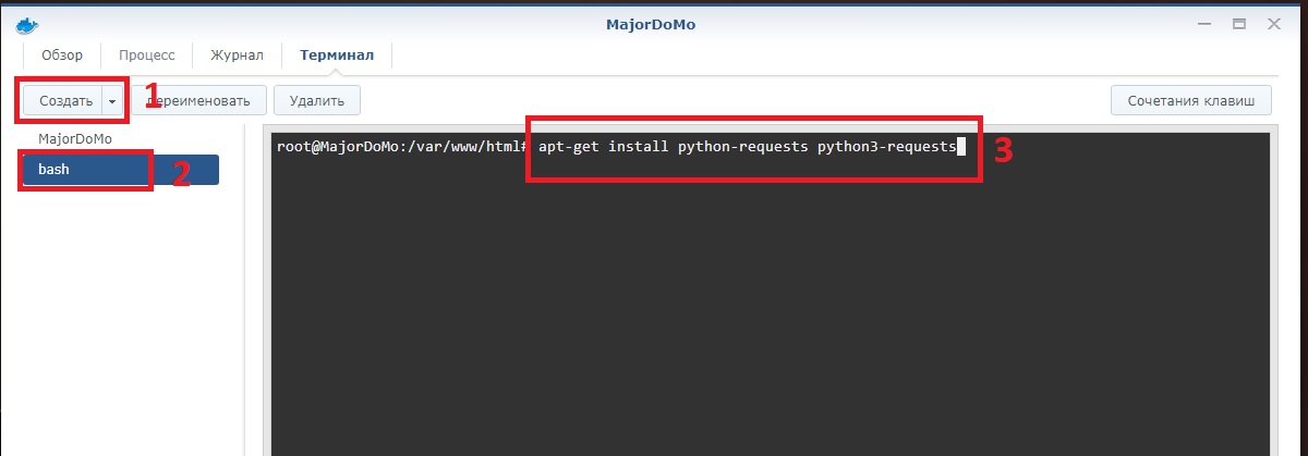

Если же нужно установить библиотеки через pip:
apt-get update && apt-get install python3-pip && pip3 install requests
Команды можно запускать через терминал докера

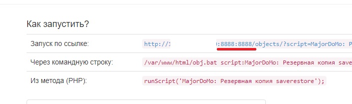

Это про образ от nick7zmail
Если на странице сценария в подсказке "Как запустить?" увидите повторяющиеся порты, как на скриншоте, то нужно сделать следующее.
Открываем файлик load_settings.php (он лежит в корне /var/www/html)
Находим строчку (115 строчка)
Define('SERVER_URL', 'http://' . $_SERVER['HTTP_HOST'] . ':' . $_SERVER['SERVER_PORT']);
и меняем на
Define('SERVER_URL', 'http://' . $_SERVER['HTTP_HOST'] );
PS: Обратите внимание, что имеются два вида образа мажордом в докере, один образ от nick7zmail и второй от A-SOM.
Если нужны приватные навыки, то нужно использовать образ от nick7zmail
