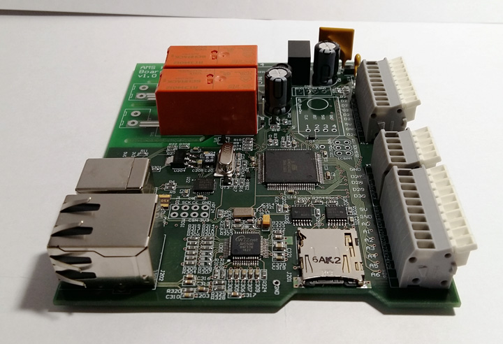

Оно уже работает
AMS Home

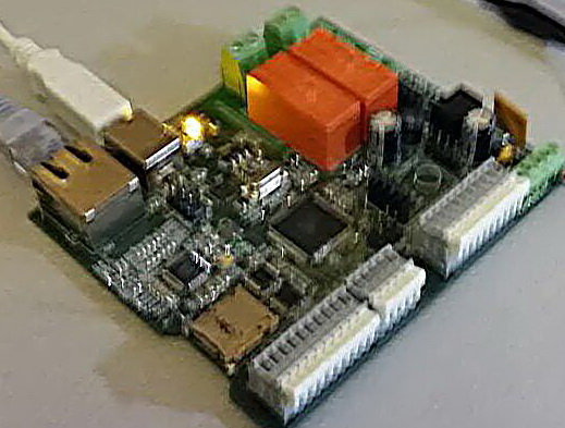

Сообщение uni » Ср мар 29, 2017 1:53 pm
Здорово, а нет картинки платы почётче, я бы посмотрел есть ли там jtag. Очень жаль будет, если нет. Возможно выводы заняты подо что-то.

Так чуть лучше. Рядом с мк наблюдаются разъёмы, надеюсь, что один из них JTAG, а не ISP.
Alex, нельзя ли узнать точно?
Улучшенная картинка

Alex
Сообщения:2357
Зарегистрирован:Пт апр 20, 2012 12:53 pm
Благодарил (а): 42 раза
Поблагодарили: 262 раза
Re: ПЛК (Arduino Mega 2560 + W5100)
Сообщение Alex » Ср мар 29, 2017 4:35 pm
Разъёма JTAG там нет, вот фото более чёткое.
За это сообщение автора Alex поблагодарил:
