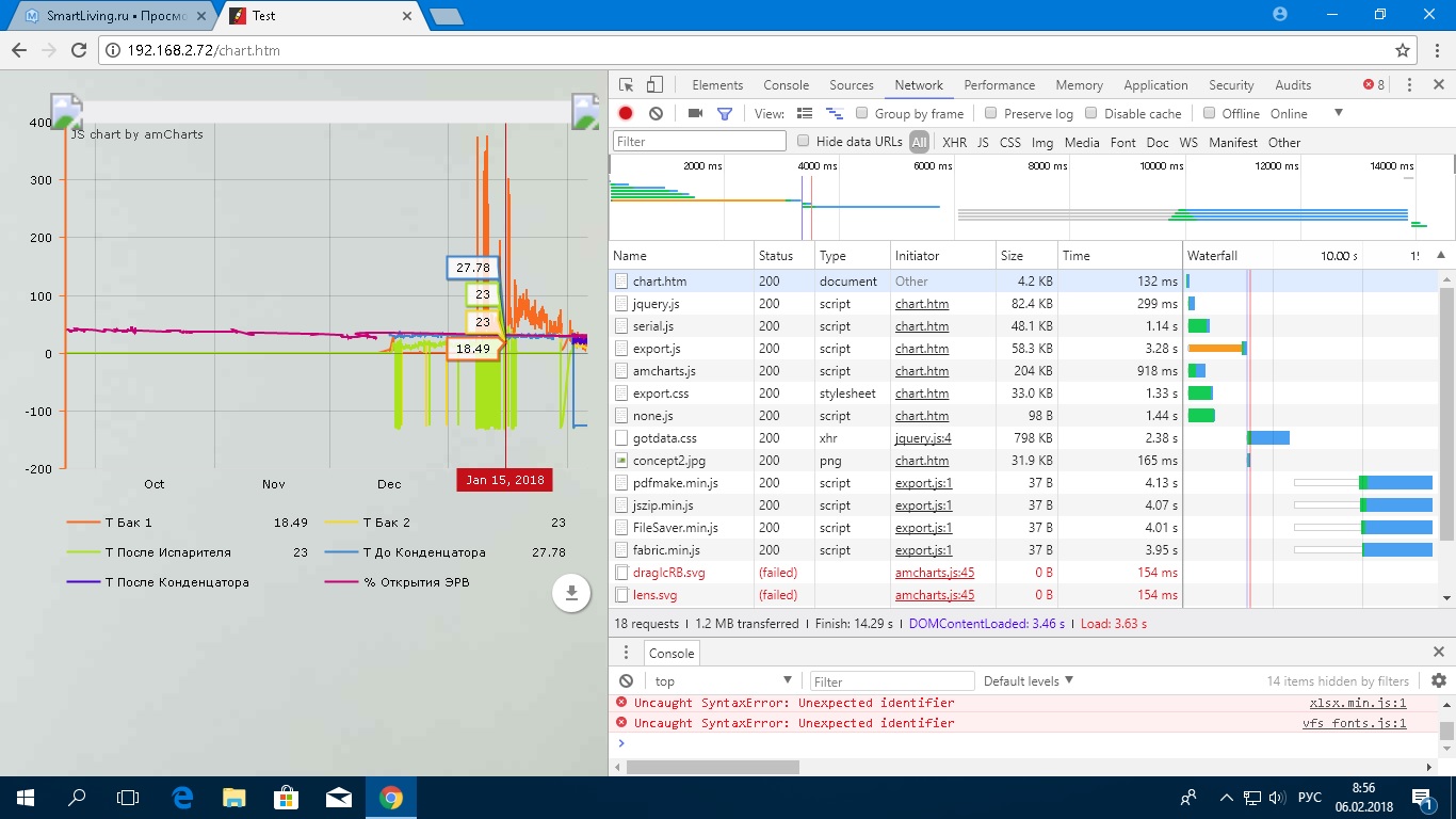

Значения складываются в файл только за 1 день?
ну да,а вообще я думаю можно валить в один файл пока его не разопрет и он будет грузится очень долго.
вообще мне кажется что график тут нужен только на посмотреть и толку от него никакого,если устройство нормально функционирует зачем мидитировать на какие то графики,хотя некоторым нравится.

Вообще по графику удобно отслеживать динамику параметра.
По хорошему данные передавать на сервер и там уже из нормальной базейки строить любые по промежуткам времени графики.
я так и делаю,а сдесь только для ознакомления
ну если только так,вообще надо сделать так,по окончании рабочего дня когда персоонал по домам,опускаем температуру до 16-17 градусов,к началу рабочего дня подымаем до 23-25,ну и субботу и воскресение держим низкой,будем экономить теплоресурсы.

На ESP32 графики отрисовываются очень шустро - 2 секунды на 1 мегабайт за почти полгода записи.

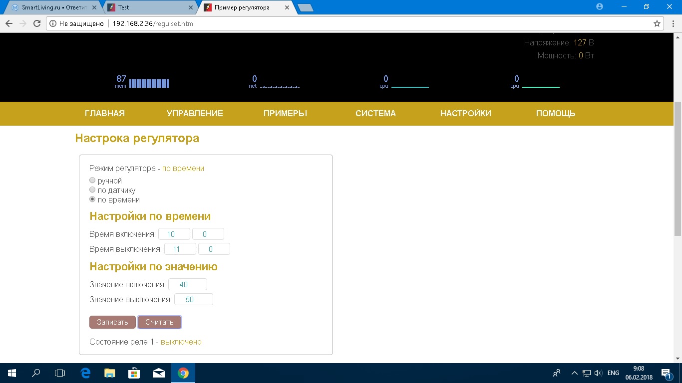

По поводу таймера.
Мне видится страница , как у Ser009.Только размноженная до 8-20 таймеров в день и до 7 дней недели. Учитывая ,что надо заводить по несколько переменных на 1 включение - получится около сотни значений.
Тут таймер привязан к одному реле , а хочется на выбор несколько. То есть должен быть выбор времени и номер реле.Ну и там же на странице выбор привязки реле у датчику.
Основное время занимают не существующие файлы .js

Можно попробовать сделать режим ночной и дневной. С установкой времени.

Это уже "вариации на тему". В коде надо прописывать эти режимы. На странице может и проще будет , но это не наш метод.

Сообщение ser009 » Вт фев 06, 2018 11:03 am
настройку так же с веб-странички можно сделать

Мысли вслух. Конечно удобнее настройку делать со страницы. В одну строчку влезет 8 ячеек со значениями. А в столбике выбирать дни недели. Некая матрица. Может не совсем удобно. На профессиональных таймерах выбор двумя кнопками - сущий ад.
Правильнее скорее всего через календарь - выбираем день , вываливается окно с ячейками установки времени. Запоминаем. Вот только хочется видеть весь расклад за неделю на каком нибудь графике.
Еще варианты ?
ну оно примерно так и должно получится,только в сутках будет 3 или 4 окна по времени ну и 7 дней
начало промежутка
окончание промежутка
нижний порог температуры
верхний порог
действие при повышении температуры выше порока
то же при снижении ниже порога
день недели
индентификатор

Через weekday можно сделать настройку для дня недели, т.е. для всех понедельников, вторников и т.д.
Если сильно нужно напиши в лс можно подумать как это реализовать.
