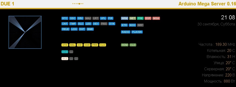

ser009 писал(а):Просто вывел кучу параметров на страничку. Информативно, но не красиво...
Продолжаю попытки приблизиться к картинке Alex, но пока не понимаю всего процесса.
Получил еще три цифры температуры, влажности и давления от датчика BME280. Отправить на страницу через Ажакс уже просто. Не получается вставить в прямоугольнички в панели всех значений. Что сделал: в сервере-ажакс отправил 5 новых цифр в браузер

В скрипте задал цвет
function humDHTdBackground          (state) {switch (state) { default: return "#04A9AE"; break;}}
function humDHTdColor              (state) {switch (state) {case "0": return "#aaaaaa"; break; case "1": return "#555555"; break; default: return "#aaaaaa"; break;}}
function tempDHTdBackground        (state) {switch (state) { default: return "#FAEBD7"; break;}}
function tempDHTdColor              (state) {switch (state) {case "0": return "#ffffff"; break; case "1": return "#555555"; break; default: return "#aaaaaa"; break;}}
function humBMEBackground         (state) {switch (state) { default: return "#FAEBD7"; break;}}
function humBMEColor              (state) {switch (state) {case "0": return "#555555    "; break; case "1": return "#555555    "; break; default: return "#aaaaaa"; break;}}
function tempBMEBackground         (state) {switch (state) { default: return "#FAEBD7"; break;}}
function tempBMEColor              (state) {switch (state) {case "0": return "#555555    "; break; case "1": return "#555555    "; break; default: return "#aaaaaa"; break;}}
function presBMEBackground         (state) {switch (state) { default: return "#FAEBD7"; break;}}
function presBMEColor              (state) {switch (state) {case "0": return "#555555    "; break; case "1": return "#555555    "; break; default: return "#aaaaaa"; break;}}
И самое главное в Dash.js
var humDHTdName = ["hDHTd"];
var humDHTdXml  = ["humDHTd"];
var humDHTdId   = ["dash-hDHTd"];
var tempDHTdName = ["tDHTd"];                           // Тут не получается понять (
var tempDHTdXml  = ["tempDHTd"];
var tempDHTdId   = ["dash-tDHTd"];
var BMEName     = ["BMEd"];
var BMEXml      = ["humBMEd"];
var BMEId       = ["dash-BMEd"];
                        try {
            var humDHTd = this.responseXML.getElementsByTagName('humDHTd')[0].childNodes[0].nodeValue;
          } catch (err) {
              humDHTd = '99';
          try {
            document.getElementById("dash-hDHTd").innerHTML      = humDHTd;
            document.getElementById("dash-hDHTd-hide").innerHTML = humDHTd;
          } catch (err) {
                      try {
           // document.getElementById('esp').innerHTML = 'ESP';
            document.getElementById("dash-hDHTd").style.background = humDHTdBackground(humDHTd) ;
            document.getElementById("dash-hDHTd").style.color      = humDHTdColor(humDHTd);
          } catch (err) { }
                        try {
            var tempDHTd = this.responseXML.getElementsByTagName('tempDHTd')[0].childNodes[0].nodeValue;
          } catch (err) {
              tempDHTd = '99';
          try {
            document.getElementById("dash-tDHTd").innerHTML      = tempDHTd;
            document.getElementById("dash-tDHTd-hide").innerHTML = tempDHTd;
          } catch (err) { }
                      try {
            document.getElementById("dash-tDHTd").style.background = tempDHTdBackground(tempDHTd) ;
            document.getElementById("dash-tDHTd").style.color      = tempDHTdColor(tempDHTd);
          } catch (err) { }
                        try {
            var humBMEd = this.responseXML.getElementsByTagName('humBME')[0].childNodes[0].nodeValue;
          } catch (err) {
              humBMEd = '92';
          try {
            document.getElementById("dash-hBMEd").innerHTML = humBMEd;
            document.getElementById("dash-hBMEd-hide").innerHTML = humBMEd;
          } catch (err) {
                      try {
            document.getElementById("dash-hBMEd").style.background = humBMEBackground(humBMEd) ;
            document.getElementById("dash-hBMEd").style.color = humBMEColor(humBMEd);
          } catch (err) { }
И в Dash.htm тоже не понимаю как задать одну область для вывода цифр
            <p><span class="button-value" id="dash-hDHTd" title="Влажность DHT">...</span> <span class="button-value" id="dash-tDHTd" title="Температура DHT">...</span></p>
            <p><span class="button-value" id="dash-hBMEd" title="Влажность BME">...</span> <span class="button-value" id="dash-tBMEd" title="Температура BME">...</span> <span class="button-value" id="dash-pBMEd" title="Давление BME">...</span></p>
То есть две влажности с датчиков вывести получилось, а все 5 параметров нет.
Ну и картинка
Где я ошибся ?
